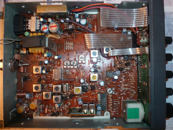

Je cherche à savoir à quoi correspond les 4 résistances variable que l'ont vois ici ?
VR1 :
VR2 : Pour celle ci, je viens juste de le voir: (TX) :ok:
VR3 :
VR? :
Source de la photo  :arrow:   http://78roger.free.fr/president/wilson.htm
C'est pour un jeune qui est par chez moi et qui est sur la Cibi depuis environ 2 semaines (QRZ: Chamo et bientôt membre du forum). Il a une voie qui pousse pas très fort. La seul solution faisable est de monter le gain micro à l'interieur du poste. Pour la puissance, ça reste à voir suivant quel sont les possibilité du poste sans pour autant monter à font.  Cool
73'51 de Dundee33 ' http://la-planete-cibi-fr.forumactif.org/forum ' Wink

C'est indiqué sur le manuel de maintenance --> http://78roger.free.fr/president/wilson.htm
Alignement de l'Emeteur,
2/ Procédure d'alignement
Tu as VR2 et VR6
Alignement du récepteur,
Tu as VR1 et VR3

Si j'ai bien compris, il ne faut pas toucher à la VR1 et VR3 car c'est juste pour la réception. De ce cotés là il marche bien.
La VR2 j'ai bien vue de marquer TX. La j'ai compris, c'est pour la puissance d'émission. Mais la VR6 je ne comprend pas.  Le gain micro ?
Je regarderais le manuel de maintenance cette nuit, mais je ne suis pas sur d'y comprendre grand chose. Sad

oui pour VR1 et VR3.
pour la VR2, c'est pour ajuster le S-mètre, afin d'avoir les 10 leds qui s'allume comme avec un s-mètre à aiguille ou ça doit arriver à 9.
mais avant de faire ça, faut passer par le point 1 et 2.
et pour VR6, c'est pour la FM.

Ok. Je ne touche pas à la VR6 car c'est pour la FM.
Je ne touche pas à la VR2 car c'est pour régler le S-mètre.
Je ne touche pas au VR1 et 3 car c'est pour la réception.
Bon et bien là, je crois qu'on a fait le tour des résistances variable.
Pour monter le gain du micro, a tu une idée ?

je pense que L14 devrait jouer un peu
L11 pour la puissance.
As tu regardé si la VR504 fonctionne bien (bouton micro gain)

Nouvelle photo cotés circuit.
Ce poste n'avait pas d'étrillé, maintenant c'est fait. (Fabrication OM). Wink
