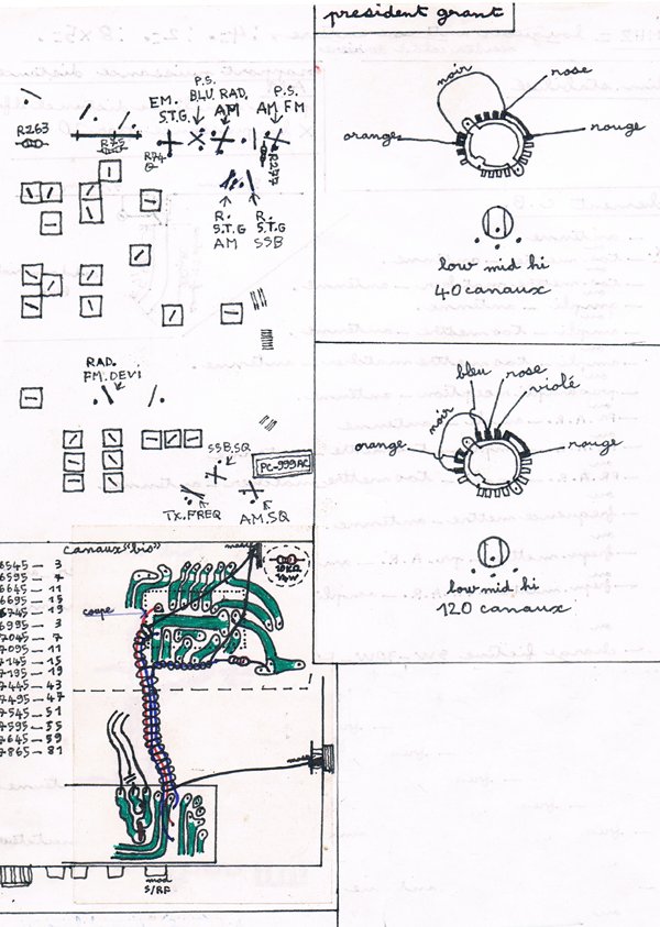

 MessagePosté le: Lun 23 Juin - 10:25 (2014)    Sujet du message: President Grant Répondre en citant
J'ai la version gris dans les années 80s, 90s.
C'est un poste qui est très facile à modiffier.
croquis en haut à gauche:
EM STG: Réglage du santiago en émission.
PS BLU & AM/FM: Réglage de la puissance d'émission.
RAD AM: Réglage de la radio en AM.
R STG...: Réglage du santiago en réception.
TX FREQ: Réglage du calage en fréquence en émission.
Croquis de droite:
Pour le passer de 40 canaux à 120, tout ce passe sur le commutateur trois position.
Croquis en bas à gauche:
La mise en place des canaux bis peu ce faire en libérant le bouton 'mod S/RF'.
Il faut 3 fils blindé et mis à la masse à chaque extrémité.
 et une résistance de 10 K ohms en 1/4 w.
Il y a une coupe à faire sur le circuit principal (la ou on vois le fil rouge) et un fil à couper plus un pontage à faire sur le circuit de la façade.
