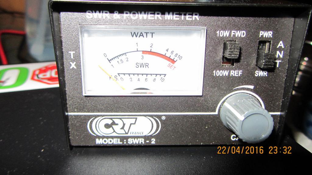

bon, j'ai installé le grant 2 premium.
il a l'air de fonctionner, j'ai bien les 400 canaux donc le gars de radiomediasystem m'a bien fait le changement en export.
par contre, j'ai 2-3problèmes, mais je ne sais pas d'où çà vient même si je pense que çà vient de mon tos/wattmètre externe.
- premièrement, le tos calculé par le grant et par le tosmètre extèrieur ne donne pas du tout la même valeur.
pour certaines fréquences, quand le tos du grant me donne 1.6 ou 1.7, le tos exterieur me donne 1.3.
pour certaines fréquences en double sup, là c'est même pas la peine.
mon grant me donne style 2.8, alors que le tos externe me donne à peine 1.5 ou 1.6.
je me demande ce que vaut vraiment ce tos/wattmètre externe surtout quand je vois l'aiguille se bloquer par moment sous le 0. cf photo
- deuxièmement
le tos interne au grant ne me donne des valeurs de tos que pour l'am et la fm.
dès que je passe en blu, le tosmètre interne reste à 0. est-ce normal ?
c'est encore pire avec mon tos/wattmètre externe qui ne veut rien calculer non plus en blu.
- troisièmement
mon tos/wattmètre externe ne veut pas lire que la puissance de sortie en am/fm. dès que je passe en blu, je n'ai rien, l'aiguille ne bouge pas. du coup, pas moyen de savoir combien j'ai en sortie de poste en blu.
question :
- que valent aujourd'hui les tosmètre interne au poste ?
ensuite, rien à voir avec le grant, mais que vaut vraiment mon tosmètre/wattmètre externe (CRT swr-2) ?
pourquoi ne veut-il pas me donner de valeur de tos et de watt pour la blu ?
je ne l'ai pas payé cher, mais apparemment, il vaut rien.
quel tos/wattmètre acheter pour avoir un calcul du tos et des watts en am/fm ET en blu, et çà de manière correcte et crédible.
nb : j'ai souligné les questions importantes.
nb2 : j'ai débranché mon tosmètre/wattmètre externe vu qu'apparemment, il me donne des valeurs farfelues, et qu'en plus, il ne veut pas fonctionner en BLU. (le grant non plus soi dis en passant......)
en ce qui concerne le grant, pour l'instant, pas de soucis.
j'essaye de le prendre en main.
j'ai lancé des appels sur le 27275 (usb), mais je crois que personne ne m'entends...... Sad
tant pis. si déjà vous pouvez répondre à mes questions, çà fera avancer mon schmilblick. :)
d'avance merci !
Les valeurs relevé par les Tosmètre interne et externe ont toujours été différent chez moi.
Perso, je fais plus confiance au tos mètre externe qui sont fait pour ça, plutot que ceux interne qui sont plus un gadget pour mieux vendre.
Floyd a écrit:
- deuxièmement
C'est normal, la lecture du TOS se fait généralement en FM ou AM.
En BLU, pour avoir de la puissance, il faut absolument parler dans le micro.
Floyd a écrit:
- troisièmement
Idem que pour le réglage TOS en BLU.
Pour lire la puissance en BLU, tu peux essayer de siffler dans le micro.
Mais assez difficile, car il faudrait un sifflement régulier pour lire la puissance de sortie.
Voir réponse plus haut Wink
Perso, j'ai plusieurs Tos-mètre / Watt-mètre pour effectuer mes contrôles.
- Oskerblock Digitek --> http://cbfunkberlin.bplaced.net/Automatisch-Digital-SWR-Watt-Meter.jpg
- Miranda RC-1000 --> http://img.xooimage.com/files110/9/0/0/miranda-rc-1000-499db97.jpg
- Euro CB SWR-Digit --> http://s.archiwumallegro.com.pl/1/2034372504.jpg

A tu un autre Tos-mètre externe ?
Autrement de mon côté j'ai aussi une petite différence entre le Tos-mètre interne et externe. A mon avis ça vient de la longueur du cordon qui est ajouter entre l’accessoire (Tos-mètre) et le poste et qui du coup te modifie la longueur total du câble. Si on prend en exemple le cas de l'antenne mobile K40 c'est très plausible car sur cette antenne il ne faut surtout pas modifier la longueur du câble.
Le réglage du Tos-mètre ce fait de préférence en FM pour ne pas avoir le problème de déviation du micro comme on peut le voir en AM et surtout en BLU.
L’aiguille du Tos-mètre doit être au repos sur le zéro.

 MessagePosté le: Sam 23 Avr - 13:20 (2016)    Sujet du message: Président Grant II Répondre en citant
Citation:
ok, je vais éviter de regarder le tosmètre du grant dans ce cas.
Citation:
Citation:
ok, si par exemple j'ai un tos de 1.2 sur le 27 AM et FM çà veut dire que j'aurais le même en BLU ?
parceque je viens de rebrancher le tosmètre externe au vu de vos réponses, et pour calculer le tos en blu, beh même en sifflant, c'est impossible.
l'aiguille bouge dans tous les sens. donc impossible à calibrer.
(en plus, j'ai un faux contact sur le bouton fwd/ref.
quand je le fous sur fwd puis sur ref pour la lecture du tos, l'aiguille se met à 0. si je tape sur le tosmètre ou que je touche un peu le bouton fwd/ref, l'aiguille monte à 1.4.)
idem pour la puissance en blu, l'aiguille part dans tous les sens.
cet appareil est trop sensible
Citation:
j'ai repéré ceux là, qui sont carrément plus cher que mon petit machin, mais peut-être plus précis et moins sensible ?
DIAMOND SX-200
DIAMOND SX-20C
TOS/WATTMETRE ZETAGI HP 202
ZETAGI HP1000
vous avez des retours sur ces appareils ? ils sont mieux que mon petit tos/wattmètre à 20€ ?
je trouve pas mal qu'on puisse tout lire en même temps sur les 3 derniers.
en ce qui concerne le grant 2, pour l'instant, pas de soucis de prise en main.
c'est assez simple.
par contre, d'avoir autant de canaux, ne sert à rien.
au delà du double sup - double inf (band D et E), le tos explose litérralement. inutilisable au delà.
et je ne sais donc toujours pas combien il sort en BLU.
en AM par contre, j'ai 12-13W, comme mon JFK
Citation:
ok, je savais pas du tout qu'il fallait lire en FM. :)
en FM, la puissance de sortie est de 22W
en BLU, la puissance arrive vers 20W je crois, mais comme je l'ai dit, mon appareil est pas top.

au vu de ce site : http://www.cbradio.nl/president/grant_II_Premium.htm
moi, j'ai donc pas les mêmes puissances.
en AM, j'ai donc 12W au lieu de 8
en FM, j'ai 22 au lieu de 30
en BLU, j'ai 20 au lieu de 30
à vérifier quand j'aurais acheté un autre appareil de mesure.
j'attends vos retours pour vos avis sur les appareils sus-nommés.
merci. :)
edit : un coup de WD40 dans les fentes des contacteurs, çà à l'air de marcher mieux. :)
sortie en puissance au sifflet en BLU varie de 20 à 30w environ suivant la bande. (inf ou sup).
voilà pour les retours.
pour l'instant, j'entends personne, et personne m'entends.
l'ASC, c'est vraiment très pratique, dommage qu'il ne marche qu'en AM et FM (et pas en BLU).
le système des mémoires est facile à mettre en oeuvre.
l'écran est bien visible.
pour l'instant, je regrette pas d'avoir pris celui-là plutôt que le CRT 9900. :)
 Messages: 1 092
 MessagePosté le: Sam 23 Avr - 15:52 (2016)    Sujet du message: Président Grant II Répondre en citant
La marque Diamond, c'est du bon.
J'ai pas eu le HP202 (aiguille croisé) donc je ne pourrais rien dire dessus.
Pour le HP1000, il fait en plus Matcher. Il est bien, mais sans plus. J'avais la même lecture qu'avec un petit tos mètre.
Perso, un Diamond c'est très bien.
Pour le TOS en BLU, tu n'arrive pas à le voir.
Tu règles l'antenne correctement en FM ou AM et c'est bon pour la BLU.
En ce qui concerne ta puissance, comparé au site radiocb.nl, la puissance indiqué c'est sur charge fictive, et toi tu es sur antenne, tu auras toujours un décallage de lecture.
Et ce n'est pas un ou deux watts de différences qui se verra dans un contact radio.

ok pour le tos en blu, je vais bien le régler en fm et roule..... :)
je reviens, je vais brancher la charge fictive pour tester la puissance. :)

sur charge fictive :
en AM : 10-12w
en FM : 20-22w
en BLU : j'y suis pas resté longtemps cause charge fictive, mais en sifflant, j'avais des pics entre 20 et 40w. on va dire 30w
voilu. :)
