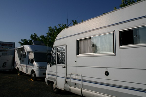

Les camping-caristes sont grands utilisateurs de la cibi et du 27 Mhz.
Faire la route à plusieurs véhicules et rester en contact par la cibi, quoi de mieux.
Les campings caristes en convoi, tout comme les routiers, gardent le contact avec tous ses amis.
Celui de tête prévient en temps réel des imprévues de la route à tous les autres du convoi et même plus.

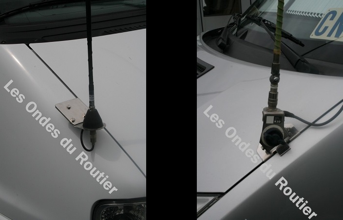

Le problème de ces véhicules, c'est qu'il sont, en bonne partie, en polyester et pose problème pour l’installation des l’antennes cibi qui nécessitent un plan de masse métallique pour fonctionner ou et dans certains cas mettre l’antenne sur l’aile avant gauche du véhicule ou encore mettre une antenne qui n’a pas besoin de plan de masse.
On peut fixer l’antenne sur un pare-chocs, sur l'échelle ou sur la galerie, le problème sera de passer les câbles et a veiller a garder l'étanchéité du véhicule.

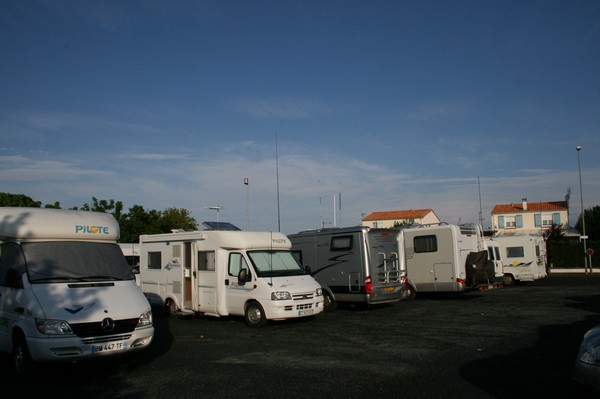

Sur les parkings des salons ou expo radio il y a toujours des campings cars où leurs propriétaires vous donnerons des idées, des astuces et des conseilles pour votre installation.

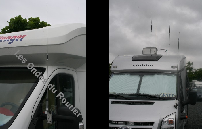

D’autres exemples de montages :

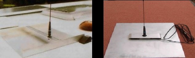

Exemple de plaques de masse pour camping car :
60 cm x 60cm mini. A installer sur le toit du véhicule .
