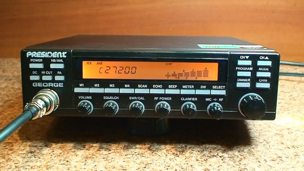

Salut, ca y est j'en ai un , depuis le temps que j'en rever :)
bon c'est vrais que les boutons sont tout petit mais c'est surtout le rfgain et le micgain qui sont chiant a manipuler, les autres ca va !
Bon par contre moi je suis super habiter a mon Shogun tu couper j'ai essayer d'utiliser le George comme si c'etait un Shogun , alors qu'il faut l'utiliser comme une cb classic  Mr. Green   Je m'explique !
Deja il fonctionne en canal avec affichage de frequence correspondante , alors que sur Shogun on l'utilise en Frequence avec des canaux qui ne corresponde a rien , sauf sur la bande CB !
Du coup au debut j'etait un peut perdu , mais finalement c'est logique , on navigue dans des bandes de 40 canaux qui corresponde au double inf, inf , normaux , sup, double sup etc ... !
Se metre en 0 est facile on se deplace alors en 0 - 5 - 0 - 5 etc .. contrairement au Shogun ou si on change le pas on se deplace en 123457890 ... Mais j'ai pas trouver comment aller en +10 ?
Par exemle 27.085 ok 27.090 ok 27.095 ko  Sad   27.100 ok 27.105 ok  !???
L'afficheur est tres mauvais, du coup je me suis demander si le miens n'avais pas de probleme si je l’incline je ne vois carrément plus rien Sad Mais apparemment c'est comme cela que sont les première versions,
il date de 1993 ! Quand je vois des photos avec un bel afficheur sur fond orange c'est des version ASC !
Mais quand je le passe en version francaise 40 canaux et que j'appuie sur la touche Dimmer , la variation de l'intensiter lumineuse est a peine visible , du coup je me demande s'il n'y a pas vraiment de probleme
ou pas et les video que je vois, les gars on le meme probleme que sur le miens ou celui en photo plus haut ???? J'attends confirmation !
Autre truc que je trouve chiant c'est pour changer de mode de modulation , on choisi entre AM/FM ou en LSB/USB , au debut j'ai pas compris  , j'avais beau appuyer sur la touche mod et il voulait pas aller en USB !!!  :?
En fait il faut laisser appuyer sur Mod pour basculer d'un mod a l'autre , c'est relou je trouve  :?
Pareil pour la touche meter, je me suis acharner dessus un moment a me demander si cette agrrr de touche fonctionner ou pas  :oops: Alors qu'en fait elle n'est active que quand on appuie sur le micro et a ce moment la
on peut qualibrer le tosmetre ou se metre en modulometre , encore un truc qui change du Shogun ! Ca repasse automatiquement sur RFmeter quand on lache le micro ce qui n'est pas plus mal ca par contre :)
A propos du signal, le miens ne monte pas quelques soit le mode ou la puissance des station, tester avec une cibi a coté ca n'a pas bouger non plus , je cherche , y a deux VR a toucher VR3 et VR4 j 'ai pas tester , j'ai toucher VR204 croyant que c'etait celle la , alors que je crois que c'est pour l'emission  Crying or Very sad
Un truc sympa en mode PA on peut activer l'echo , apparement l'echo n'est pas ajustable de l'exterieur ce qui est dommage mais peut etre de l'interieur VR601 sur une petit plaque vertical , mais bon les puriste vous dirons que l'echo c'est niet tout comme le Roger Beep !
Il se debride par combinaisons de touche il faut faire de la contorsion de doigts c'est asser chiant , sous vous etes manchot avec deux doigts ce ne sera pas possible a moins d'etres habile des pieds et des orteils !
Ya un mode demo qui test l'afficheur c'est pratique pour verifier l'afficheur c'est comme ca que j'ai pu voir que le miens fonctionne correctement que ce n'est pas normal que le Smetre ne monte pas , a Noel sous le sapin ca peut aussi servir de Guirlande   Laughing
A oui un autre truc chiant, sans micro ya pas de volume le son est tres faible a inaudible , encore un truc chiant, ca oblige a garder le micro brancher meme si on ne veut faire que de l'ecoute, au debut j'ai eu peur j'ai cru qu'il y avait un truc griller genre ampli audio , ca le fait meme en branchant un hp sur la sortie externe !

Bonjour leglod , j'en ai un aussi, mais comme beaucoup d'utilisateur, j'ai rencontré mainte souci, les composants vieillissent mal, personnellement je le trouve esthétiquement pas mal , j'en ne m'en sert plus que pour mes expo je suis vite retourné à un bon 3900.

Est-ce que le tien aussi a l'afficheur sur fond noir est-ce normal, de quel composant tu parle, j'ai fais une rapide video je la posterai plus tard dans la journée !

Y a quelques truc a regler sur le mien , il semble n'y avoir aps trop de modulation , mais il faudrai que je test avec quelqu'un c'est peut etre l'afficheur , mais en SSB il sort pas beaucoup de Watts  en modulant, mais en siflant ca monte bien !

Pour le mien , problème d'affichage sur font noir , perte de puissance ( pa qui chauffe ), le poste qui se coupe sans raison même après passage chez réparateur , j'ai donc laissé tomber ce poste trop fragile .

J'ai poser la question sur d'autres forum pour l'affichage j'attends encore confirmation que sur le fond noir ce serai normal pour les premiere version  ?
Byzard qu'il se coupe , mais comme c'est du CMS , peut etre le reparateur n'a pas trouver la panne ?

Nouvelle découvert et déception, je n'arrive pas a mémoriser une frequence en zero, il me la met direct en 5

salut ton george a un soucis , mon ancien sans asc , il est passé par les main d'olivier RCC34 il avait ne radio magnifique en émission et une réception meilleure que mon lincoln , il avait fait de l'excellent boulot dessus.

Tien Bahut ca faisait longtemps, non il a il tres bonne reception, comme je le dis plus ou sur un autre forum je ne sais plus ? Un poil meilleur que mon Shogun , quand a l'emission je ne sais mais j'ai eu une station la semaine derniere et il m'a rien dit de particulier , donc c'est que ca doit fonctionner !
La c'est le Smetre qui ne veux pas decoller , mais j'attends des stations fort ou proche pour affiner le reglage j'ai fait des reglage grace a une radiocommande de modelisme hi !

leglod en effet ton george as bien un soucis pour la puissance le mien sort 16W en AM/FM et en usb 25W aprés pour l'afficheur je n'es pas fait attention si il es lent mais je te tien au courant je ferai l essaie quand a la mémorisation et les +10 j ai laisser les mémoire qui été déjà deçu !! lol pour ton Smetre tu as bien choisi la fonction car en sélectionnent METER tu as plusieurs choix

Pour la puissance en AM il etait  a plus de 10w et FM presque 15w mais j'ai ramener a 8w car j'aimerai plus tard faire des sortie velo avec batterie comme un FDX sur Youtube , pour la puissance BLU c'est ma faute , en touchant les VR pour le vu metre je crois que je me suis tromper et j'ai toucher la VR de modulation  BLU ce qui explique qu'il n'y a pas de puissance BLU sur ma video ! Je l'ai remonter maintenant en modulant tranquile il soirt a nouveau 10w en parlant et 20W au sifflet  .
Meter ne fonctionne que quand j'appuie sur le micro sur le mien et repasse en s/rf quand je relache !

ah ok je me disais aussi car tu avait vraiment une puissance naze, je me suis demander si tu avais pas le PA griller.

Je viens de ressortir mes 2 Georges (Asc & FM).
le George FM est comme toi, afficheur marron assez faible, meilleur quand on passe en couleur Vert.
le George Asc est plus de couleur orangé.
Pour aller sur les +10 Khz, (c'est comme tu le fais)
faire un appui sur la touche SELECT.
le n° du canal se met à clignoter.
avec la galette, tourner d'un cran vers la droite pour aller sur la terminaison 0
faire un deuxième cran pour obtenir le canal "BIS" désiré.
Edit : en regardant la Pub, celle ci date de 1995.
Le George est sortie en 1993. Peut être que tu as la première version qui était dépourvu du +10Khz.
EN regardant sur les différents composant, tu devrait y trouver l'année et la semaine de ceux ci. ça va t'aiguiller un peu plus sur l'année du poste.

Les deux tien le fond ou juste un seul, moi le mien pas du tout Sad Le mien a froid l'afficheur est tres lent , on le vois sur la video , en changeant de canal il y a de la latence pour que les chiffres s'affiche, est-ce que le tien surtout le FM c'est pareil ? Au bout de longue minutes voir 1 heure , ce phénomène s'estompe  , l'affichage devient normal les chiffres se changent instantanément !
Au niveau de mes reglages je pense avoir trouver le bon reglage du Smetre en AM/FM , il que je chope une station local pour regler en USB , j'espere pouvoir profité du grand QSO demain soir pour ca !, Il y a eu une ouverture sur la russie aujourd'hui mais comme c'est surtout de la FM , j'ai pas pu faire mes reglages BLU ... Mais les petites VR du George sont super sensible voir trop ou alors elle sont gripper je ne sais , meme sur la facade par exemple j'ai du mal a qualibré le Tos metre !

Pour le +10 Khz, c'est sur les 2 TX.
Pour l'afficheur marron faible, c'est que sur 1 seul.

et toi il met du temps a afficher les cnx ? comme le glod ou c'est direct ?

C'est direct, pas de temps de réponse à la 56k Mr. Green Mr. Green
 MessagePosté le: Jeu 20 Fév - 17:55 (2014)    Sujet du message: President George Répondre en citant
Mon afficheur n'est pas que faible en luminosité il est aussi tres lent , mais a froid au premier allumage , hors en ce moment il ne fait pas non plus super froid !
Pour le +10 su rle miens c'est niel, rien a faire , que je monte ou descende les canaux je n'arrive pas sur le +10 Sad
A moins que cela ne vienne de la resistance a souder sur l'UC ? http://www.cbradio.nl/president/president_george_modificatie.htm

tu a un problème sur ton tx le glod je pense

Programmation et débridage du Président George
Publié par JGB
Programmation des différentes configurations du George :
 Manipulations de Base :a) Allumez le poste en appuyant sur POWER.
b) Éteigniez le en appuyant à nouveau sur POWER.
c) Appuyez longuement sur POWER sans relâcher la touche : le poste s'allume puis s'éteint.
d) Appuyer simultanément sur PA et DIMMER tout en maintenant touche POWER enfoncée.
e) Relâchez  POWER tout en maintenant les 2 autres touches enfoncées : "code" clignote pendant 5 secondes puis s'éteint mais l'afficheur reste allumé.
f)  Relâchez les touches PA et DIMMER.
g) Ensuite, appuyez sur l’une des touches suivantes : M1 - M2 - M3 - MODE ou PROG selon la configuration souhaitée (voir ci-dessous).
h) Enfin, tapez votre code, appuyez sur POWER, et le poste sera dans la configuration désirée, fonction idéale si vous voyagez pour pouvoir utiliser votre TX dans d’autres pays que le vôtre !
M1 : Configuration internationale : 240 Canaux, 12W AM-FM, 21 W USB-LSB, accès aux décalages +5 et +10 Khz.
Dans cette configuration, une fois le GEORGE programmé, c’est la touche DIMMER qui servira de sélecteur de bandes pour passer en A-B-C-D-E ou F (des 2 fois infs aux 3 fois Sups, fréquences 26.065 à 28.760 Mhz) ; un appui court sur DIMMER vous fera monter bande par bande de A à F et un appui long sur DIMMER vous fera descendre bande par bande de F vers A.
La touche SELECT, quant à elle, vous donnera accès aux décalages +5/-5 khz et, donc, aux +10 khz en tournant le rotacteur des canaux 2 fois vers la droite (ou vers la gauche pour un –10khz).
M2 : Norme Allemande : 40 Canaux FM 4 watts et canaux de 4 à 15 AM 4 watts.
M3 : Norme Européenne CEPT : 40 Canaux FM, 4 Watts.
PROGRAM : Norme française : 40 Canaux AM-FM-USB-LSB, 4 Watts.
Pour Réinitialiser le « CODE » du George et le remettre comme à l’origine (code usine) :
a) Appuyez en même temps sur POWER, NB/ANL et PROGRAM jusqu’à ce que l’afficheur s’éteigne.
b) Relâchez POWER et laissez appuyées NB/ANL et PROGRAM.
c) « code » clignote, attendez qu’il disparaisse.
d) Relâchez NB/ANL et PROGRAM.
e) Appuyez sur MODE une fois.
f)  Appuyez sur M1 une fois.
g) Appuyez sur M3 une fois.
h) Appuyez sur PROGRAM une fois.
i)  Appuyez sur PROGRAM 4 fois.
j)  Appuyez sur POWER.
Le code de votre George est redevenu celui d’usine, c’est à dire 4 FOIS PROGRAM + UNE FOIS POWER
Test de l’afficheur pour le Président George :
a) Allumez le poste en appuyant une fois sur POWER.
b) Eteignez le poste en appuyant une seconde fois sur POWER.
d) Maintenez POWER enfoncé et appuyez en même temps sur M1 et CH19.
e) Relâchez POWER tout en gardant M1 et CH19 enfoncées : "code" clignote pendant 5 secondes.
f)  "Code" s’éteint mais l’afficheur reste allumé.
g) Appuyez sur POWER. Toutes les fonctions possibles s’affichent. Appuyez sur M1, M2, M3 ou PROGRAM selon configuration désirée (voir plus haut)
Branchement MICRO :
1 : audio
2 : RX
3 : TX
4 : UP/DOWN
5 : masse
6 : +12 Volt
Toute autre modification ou bidouille sur d'autres TX seront bienvenue.

 Messages: 6 217
 MessagePosté le: Ven 19 Fév - 11:13 (2016)    Sujet du message: President George Répondre en citant
Réinitialisation des codes d'accès
a) Appuyer sur Énergie NB / ANL et PROGRAM simultanément et maintenez enfoncé à l'écran allumé off.
b) délivrent de l'énergie et maintenir la touche enfoncée NB / ANL et PROGRAM bas: bouffées de "code" à l'écran, et d'attendre "CODE" disparaît.
c) Libération NB / ANL et PROGRAM
d) Appuyez sur MODE une fois.
e) Pousser M1 une fois.
f) Poussez M3 une fois.
g) Poussez programme d'une fois.
h) Appuyer PROGRAMME 4 fois.
i) Appuyer PUISSANCE
Modification de la configuration
La programmation :
a) Mettez votre appareil en marche en appuyant sur POWER.
b) Transformez votre jeu au large en poussant PUISSANCE,
c) Appuyer sur POWER et maintenir enfoncé. Votre jeu se poursuit, puis disparaît.
d) garder le pouvoir enfoncé et appuyez sur PA et DIMMER simultanément.
e) délivrent de l'énergie après 5 secondes. tout en gardant PA et DIMMER enfoncée: 'clignote' Code '' à l'écran pendant 5 secondes.
f) '' Code '' disparaît et l'écran reste allumé.
g) sortie PA et DIMMER.
h) Appuyez sur:
M1
pour 240 ch. FM / AM / SSB (configuration internationale, 20 Watt AM / FM, 50 Watt SSB), l'affichage disparaît.
M2
40 ch. FM 4 Watt et ch. 4-15 AM 4 Watt (Allemagne), l'affichage disparaît.
M3
40 ch. FM 4 Watt (CEPT), l'affichage disparaît.
MODE
40 ch. FM 4 Watt (la Grande-Bretagne et la Pologne), l'affichage disparaît.
PROGRAMME
40 ch. AM / FM / SSB 4 Watt (norme française), l'affichage disparaît.
i) Entrez votre code d'accès, puis appuyez sur POWER. Votre jeu est maintenant dans la nouvelle configuration.
Les fonctions disponibles dans la configuration internationale:
VARIATEUR:
Dans la configuration internationale uniquement, la touche DIMMER vous permet de changer la bande, vous donnant ainsi l'utilisation de 240 canaux Une dépression courte vous permet d'avancer par une bande à la fois - ABCDEF A .... (6 bandes, 40 canaux) , Une dépression plus vous permet de faire la même chose dans le sens inverse - FEDCBAF .....
SÉLECTIONNER.
Cette clé vous permet d'aller vers le haut ou vers le bas de 5 kHz à un moment autour du canal de référence. Il est utilisé en conjonction avec les touches CH HAUT et BAS CH.
Test de l'affichage:
d) garder le pouvoir enfoncé et appuyez sur M1 et CH19 simultanément.
e) délivrent de l'énergie après 5 secondes. tout en gardant M1 et CH19 enfoncé: '' clignote «code» à l'écran pendant 5 secondes et la station commencera Display-Test.
Pousser M1 pour arrêter test.
Ajustement
VR 205 Ajuster pour 30 Watt AM en mode international
VR 206 Ajuster pour 30 Watt FM en mode international
VR 210 Ajuster pour 4 Watt FM en mode CEPT
VR 601 Régler Ecco
VR 212 Régler FM-Deviation (FM-Modulation)
VR 207 Réglez AM-Modulation
VR 208 Régler SSB-Modulation
VR 3 Régler S-Meter pour SSB
VR 4 Réglez S-mètre pour FM / AM
VR 213 Régler Modulation compteur
VR 204 Régler RF-mètre (de Puissance)
Source: http://malzev.tripod.com/cb-radio/george_.htm
