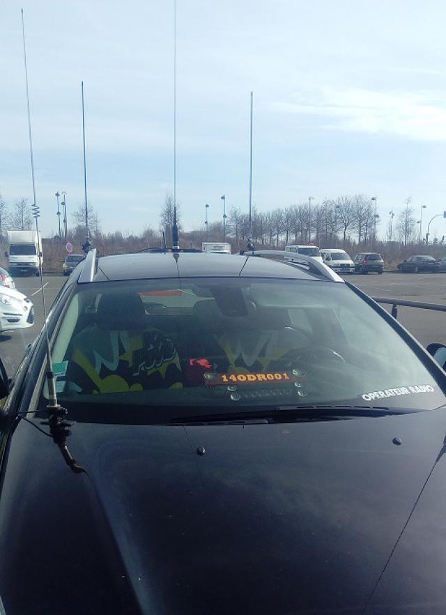

 MessagePosté le: Dim 26 Fév - 11:32 (2017)    Sujet du message: Hé m'sieur ca sert à quoi vot' antenne sur le capot? Répondre en citant

Les deux "stick" tu les as "accouplées" ? Comment ? Avec coax ?

C'est quoi la réf des 2 antennes identiques ?

ah oui, là, pascal, tu fais fort !
mais çà sert à quoi d'en avoir autant ?

Alors la REF est HN90 , Pourquoi autant et bien il y a un poste sur le 19 AM un autre sur le 27.555 USB et un autre en 444.625 UHF
et encore c'est pas fini je vais en rajouter deux autre devant HI

J'ai couplé avec un simple T , les coax sont de la même longueur et j'ai un TOS de 1.2

Ah bien bien ,juste un T .Tu as du régler une antenne à la fois avant de les coupler et de recontrôler ?

OK pour les HN90, c'est bien ce qu'il me semblait.
C'est l'antenne que les 3/4 des routiers avait dans les années 80. Souvent monté sur fixation rétro ou gouttière.
Par contre, pour ton installation avec un T, les performance ne doivent pas être la, car de ton poste CB jusqu'au T, l'impédance est de 50 ohms, mais après le T, sur chaque coaxial allant à chaque antenne, tu dois te retrouver qu'avec la moitié, c'est à dire 25 ohms.
C'est pour cela, qu'EuroCB avait commercialisé un petit boitier servant de T, qui permettait aussi d'avoir les 50 ohms sur chaque cables.

Voilà c'est tout a fait Roger , c'est clair que c'est moins bien que celle du milieu toute seule . et le fameux boitier j'en trouve plus ,
j'ai les mêmes en 1.80 mais le résultat est identique , c'est dommage
