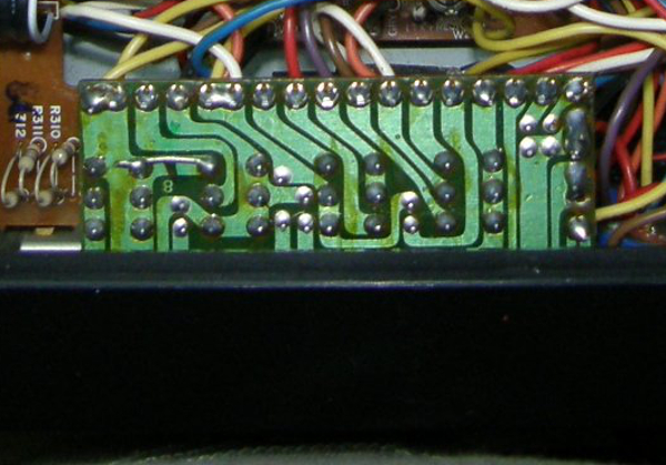

Voici le futur  poste (déjà chez moi) Laughing de Chamo (Florent) vue à la loupe.

Il a quoi comme modification avec le relai qui a été ajouté dedans ?

Comme le signal Jean Daniel, il serait judicieux de supprimer ces bandes avant de lui passer le poste pour éviter les problèmes

Oui, j'ai supprimer la bande qui renvois sur le 28Mhz (3 x sup.) et qui était mis à la place du Roger-bip.
Le relai est la pour le fréquencemètre (émission/réception) car le Jackson n'est pas prévu pour. Cool
Il faut que j'arrive à lui remettre le roger-bip car il aime bien ça. Le circuit est couper en long en large en travers pour isoler le bouton.

J'ai remis le roger-bip en fonction.
Vue que l'on vois pas très bien sur cette photo, voici le circuit comment il doit être à l'origine.
Par-contre j'ai un problème avec la fiche du fréquencemètre.  Au début c'est partit d'un faut contacte. En réception le fréquencemètre ne bouge pas. Mais dés que je passe en émission, il lui arriver d'afficher du grand n’importe-quoi.
J'ai donc démonter chaque contacts de la prise pour resserrer les contacts puis un cou de bombe nettoyant contact pour ensuite tout remonter. Maintenant le problème en émission pour le fréquencemètre est à chaque fois.  Laughing
